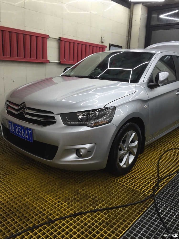

转眼间,小爱追随我已经两年零三个月了,目前行驶31000公里,没有出现过任何毛病,动力很充沛,高速稳定性也很好,两年时间里载着我和家人外出游玩,办事,出了不少力,今天正好休息, 提前给小爱来做个大保健,本次是第5次保养提车后一直使用道达尔7000半合成机油,基本6000公里左右就保养一次,我觉得稍微提前一点,没有坏处。言归正传,仅供各位车友参考,借鉴。
嘿嘿,开始之前先让我的小爱露个脸。

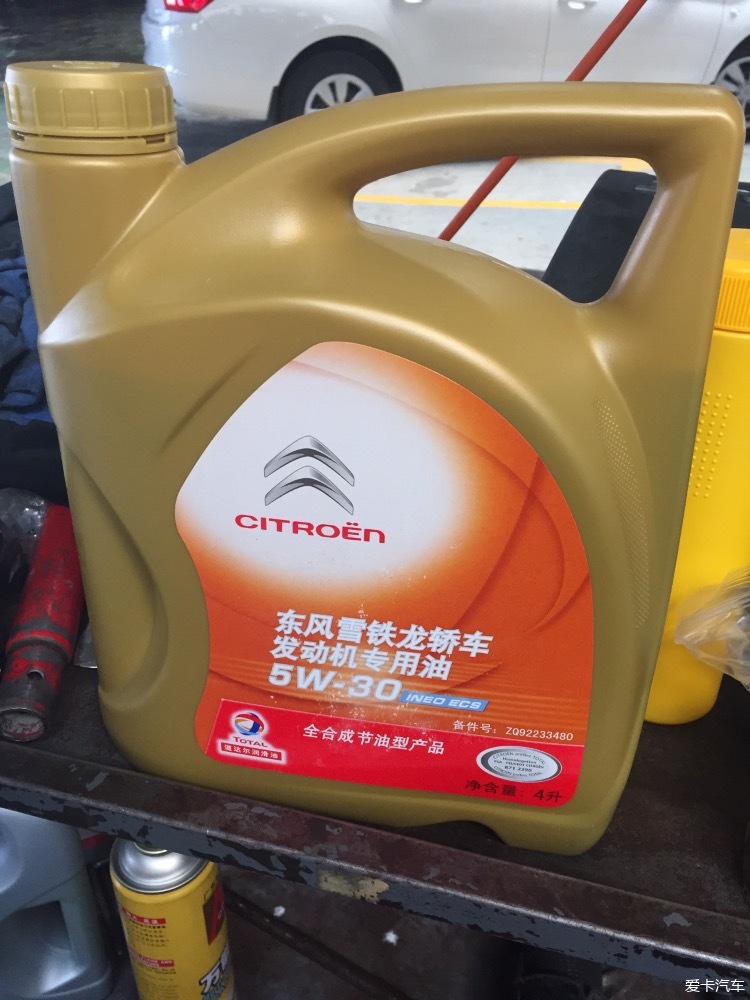

本次保养准备体验一下道达尔9000全合成机油,虽然4S师傅建议换半合成就够,但是我还是坚持用全合成机油。保养后一周,才写作业,所以我将对所有更换项目和使用后的感受详细说明,仅供大家参考。都说用全合成机油浪费,我觉得未必,虽然价格贵了一些,但是行驶的里程也更长,道达尔7000半合成机油在行驶6000公里后,急加速和冷启动时候噪音开始变大,我觉得是润滑效果减弱。所以大家尽量别超过7500公里,对车没什么好处。第一次使用道达尔9000全合成机油给我的第一感受就是,发动机安静很多,尤其是4000-5000转急加速换挡,发动机噪音大归大,但是不像用半合成机油时候发动机叫的撕心裂肺。所以喜欢平稳驾驶的车友可以选用半合成机油,喜欢激烈驾驶的车友可以用全合成机油,高转速对发动机的润滑效果会更好。
符合厂家的粘度标号,5W30,建议车友尽量不要改变粘度级别。

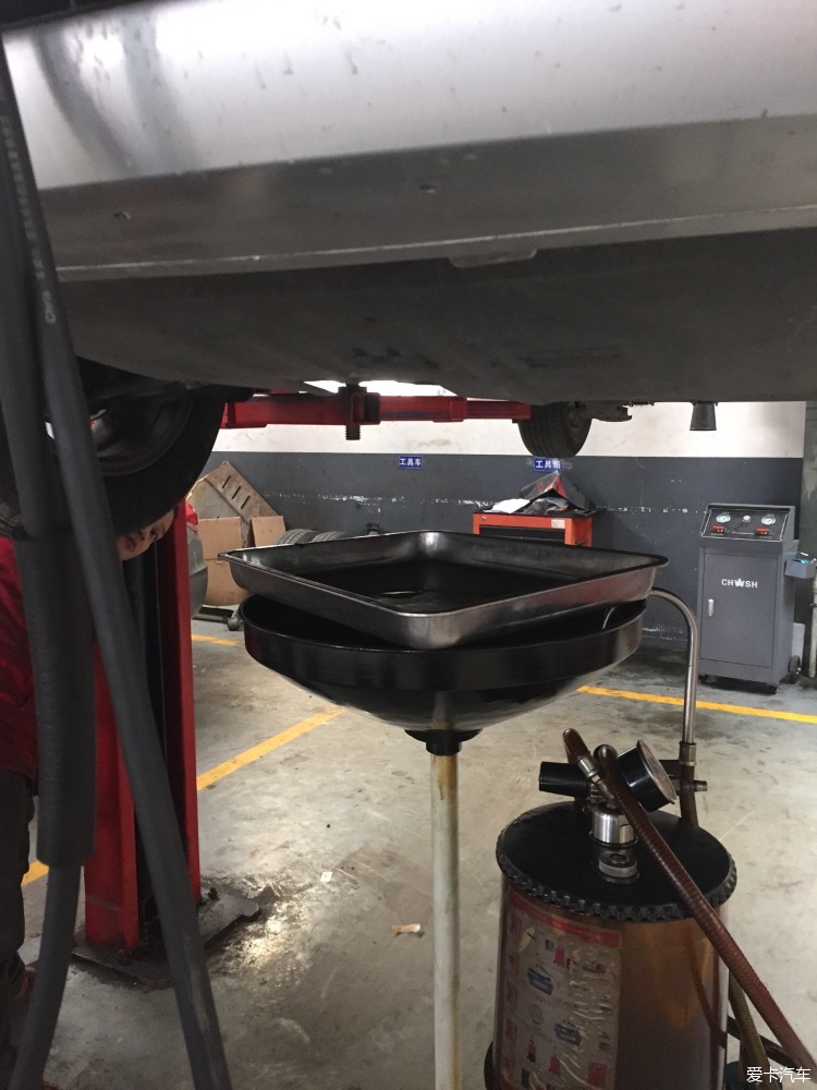

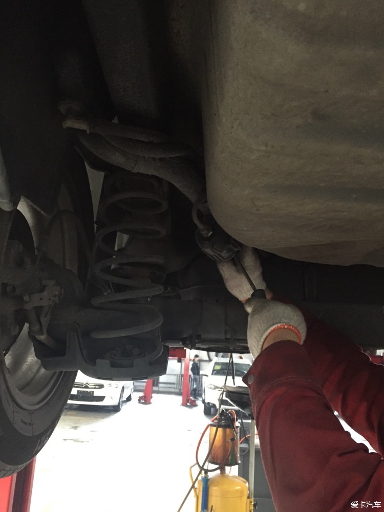

下面准备开始抽油了~

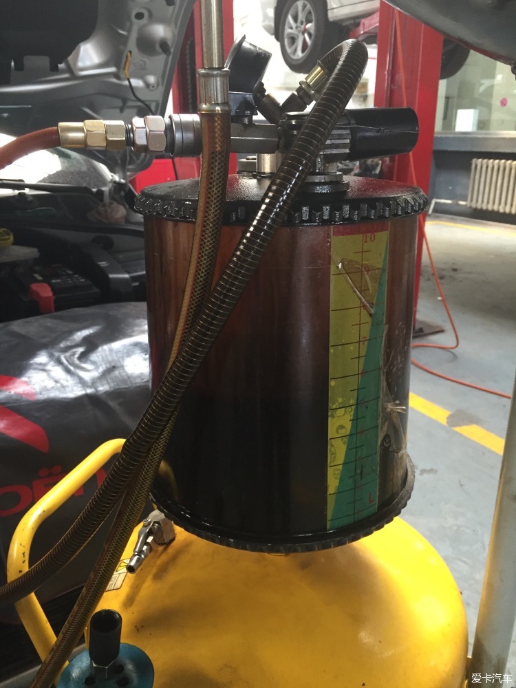

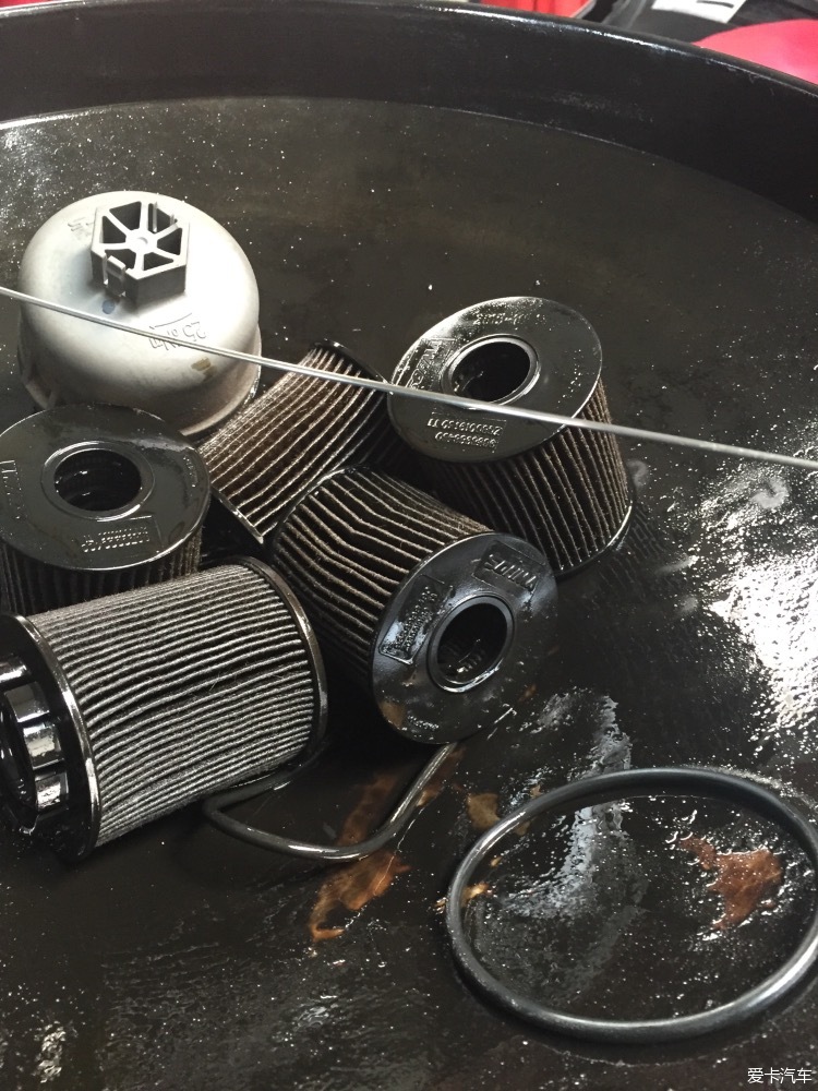

原厂用的机油滤是索菲玛的,本次行驶7000公里换油,抽出来的机油和机油滤很脏。

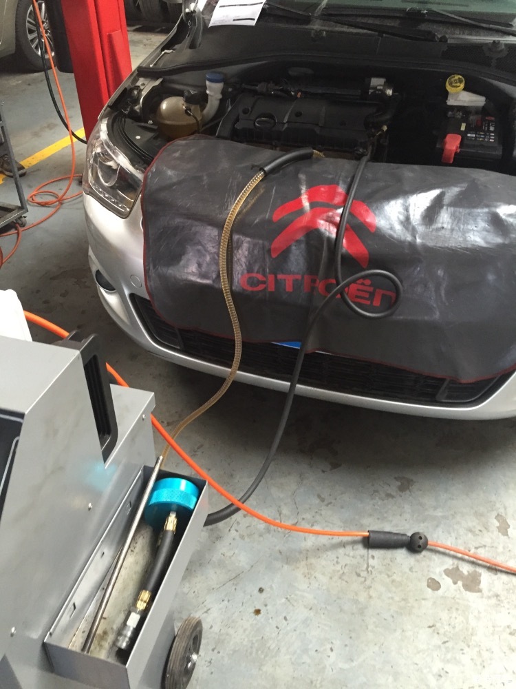

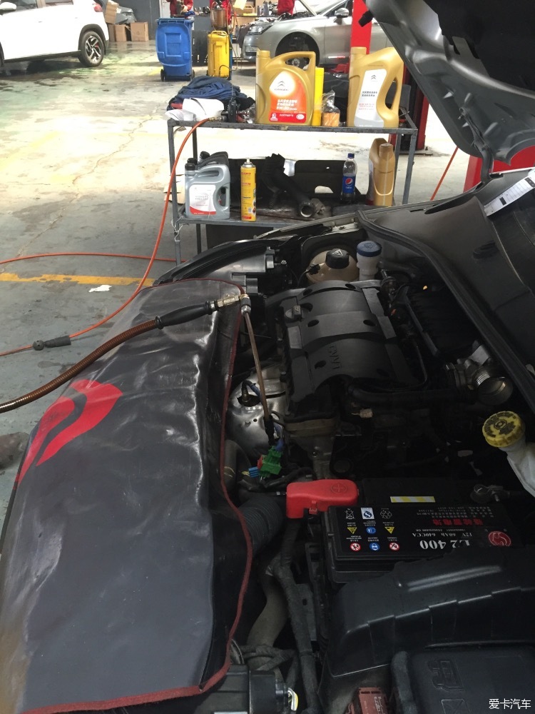

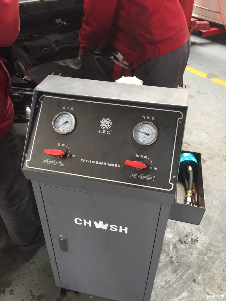

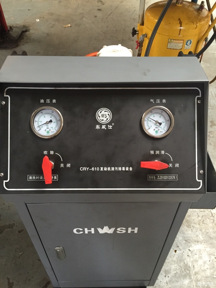

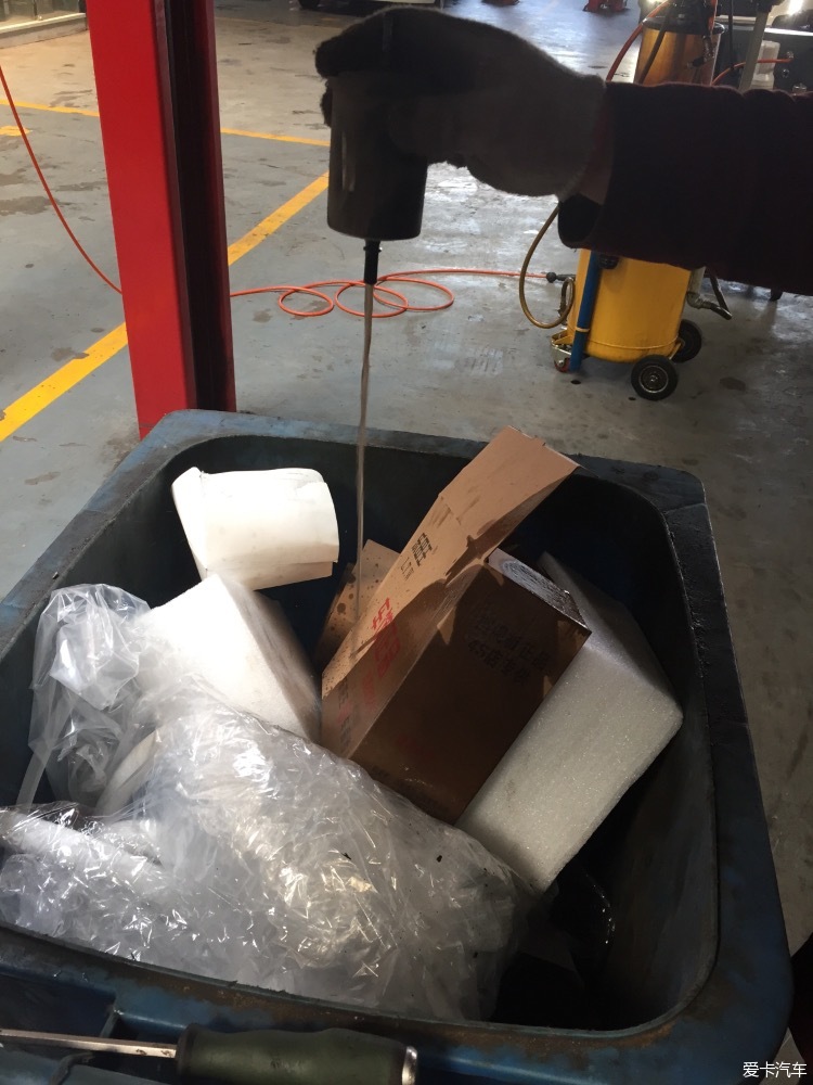

把油抽干净后,体验一下4S新进的设备,这是增值服务,叫深度换油,就是打开油底壳螺丝,机器把发动机缸壁内部残余的旧机油都从油底壳排出,很是先进。继续往下看。
插好管子后,把车辆升起,深度换油开始。静待效果。~

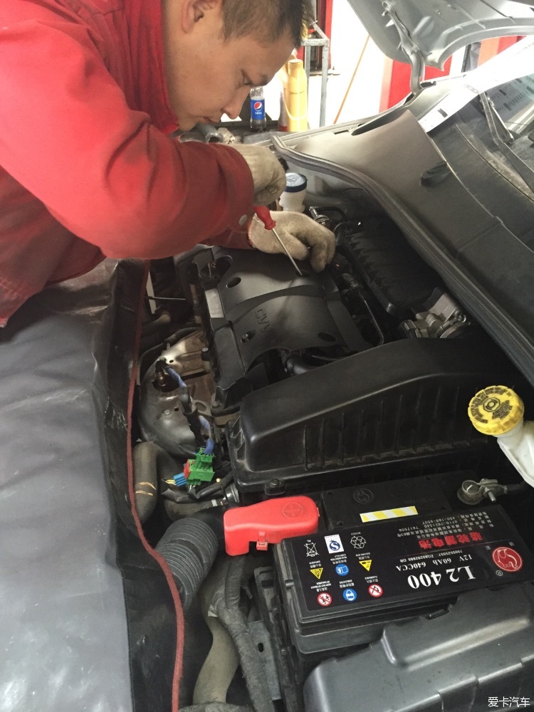

那边深度换油,这边同时进行更换汽油滤,厂家规定是30000公里更换一次汽油滤,建议大家可以提前,但是不要拖后,尤其经常跑长途的车友,国内油品质量问题,大家众所周知,所以大家一定按时更换,切记。
正常汽油是成透明状的液体,看看汽油滤内部的汽油,已经变成类似墨汁的颜色,证明汽油滤内很脏。汽油以被污染,不及时更换,会导致燃烧不好,形成积碳。

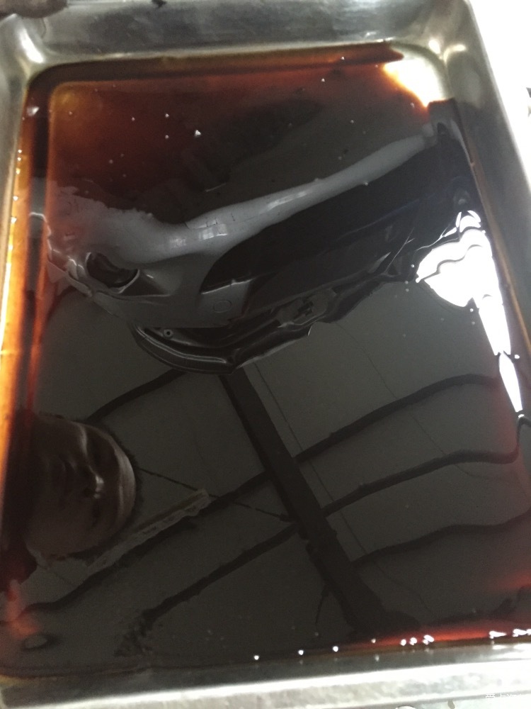

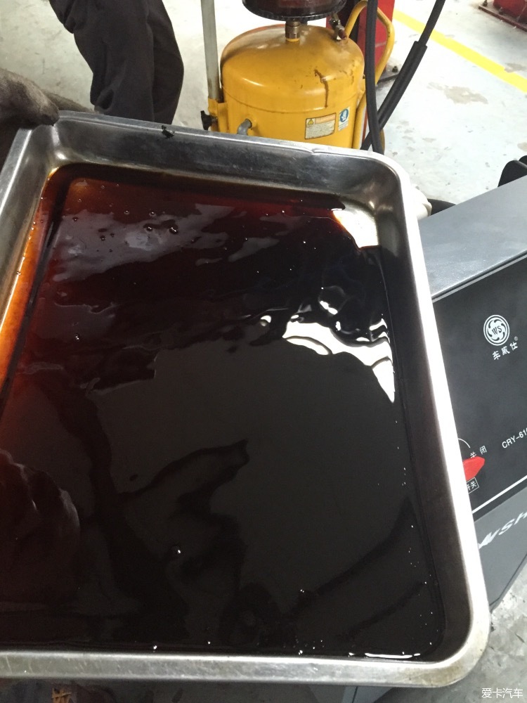

汽油滤更换完毕,大家来看一下,深度换油后的照片。居然这么多油,而且特别脏,流动性很不好,有种油泥的感觉。这就是用抽油机。抽完后,深度换油机把发动机内部残油排出了的效果。好吓人

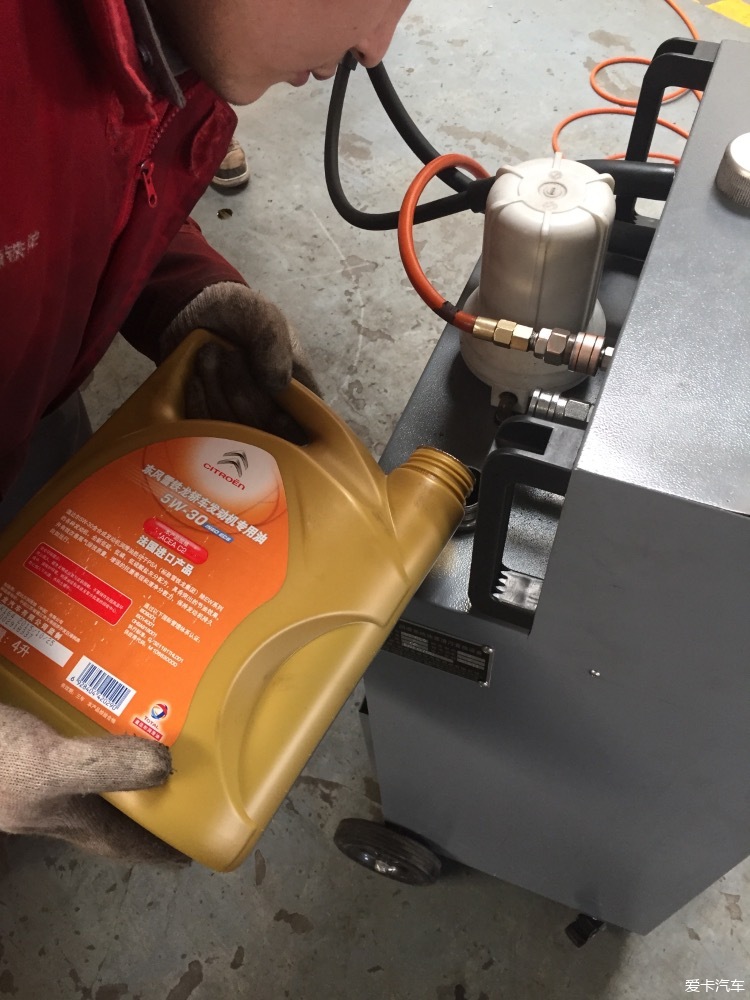

下面加入新的机油,跟大家解释一下,深度除油机会把发动机缸壁的机油全部吹掉,这时如果从发动机加入机油,短时间的几秒,发动机会处于干磨的状态。所以需要把机油倒入除油机,除油机把机油在喷入发动机缸壁内,形成润滑。话说这深度换油,花的钱很值。。。换的确实干净

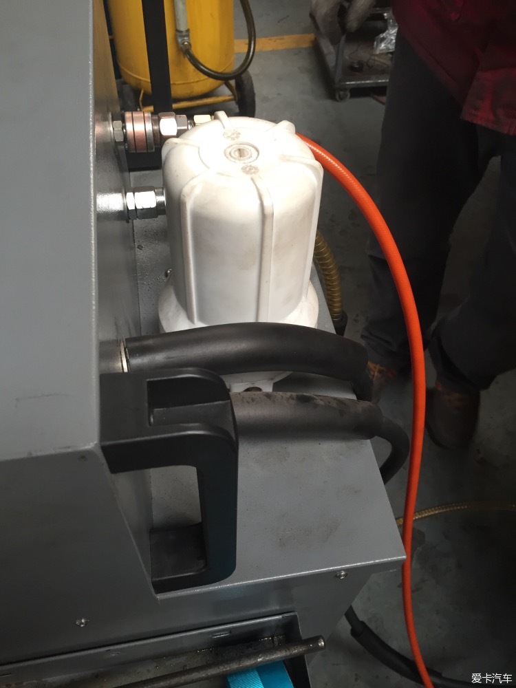

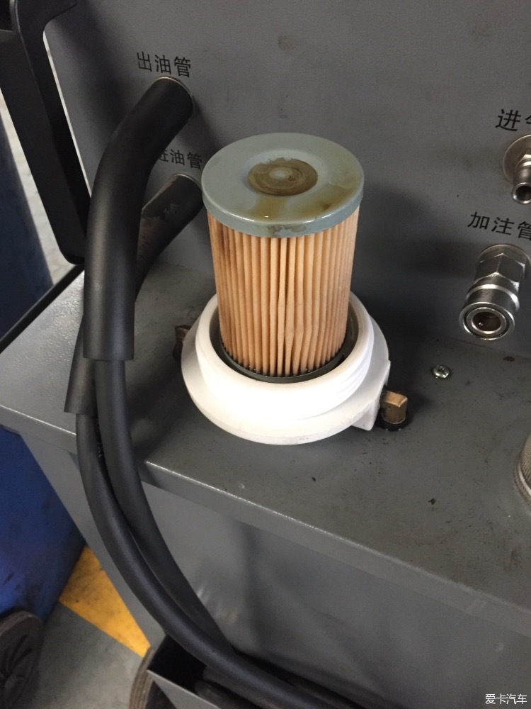

这是深度换油机的过滤器。新倒入的机油先经过这个滤芯过滤一下,在进入发动机的内部,说实话,我是第一次见到,以为新机油那么干净还需要过滤?但是师傅跟我说,机油生产或者灌装,谁也不能保证一点杂质没有,这点我倒是非常认同。。。。。。
师傅特意把滤芯器打开让我看一下。这个滤芯他们也是要更换的,每换20台车的油,就会更换一次滤芯。真是大开眼界。

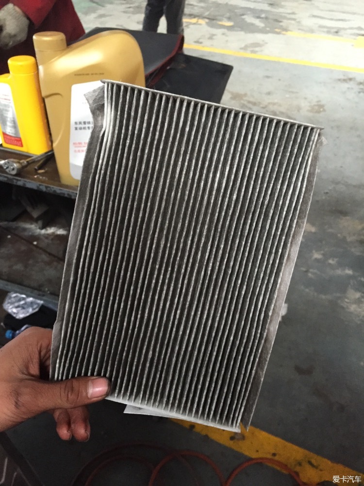

这是我使用了5个月的空调滤。北方冬天经常有雾霾天气,还不到半年,就这么脏,都是灰尘,建议各位车友还是定期更换,没有多少钱,健康最重要。

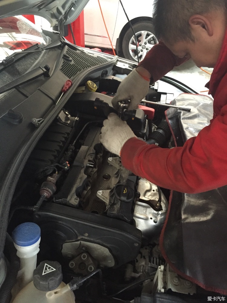

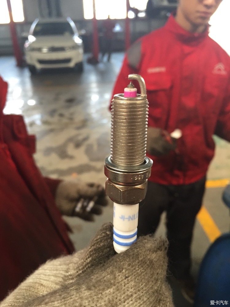

机油都更换完毕,下面开始更换火花塞,厂家规定每30000公里就要更换火花塞,但是我发现,原厂的博世火花塞内部的说明书上写的是每15000公里更换一次火花塞,我觉得可能是15000公里后火花塞的效果会有所减弱,但是还可以继续使用。厂家可能为了考虑经济性,所以推迟到30000公里。

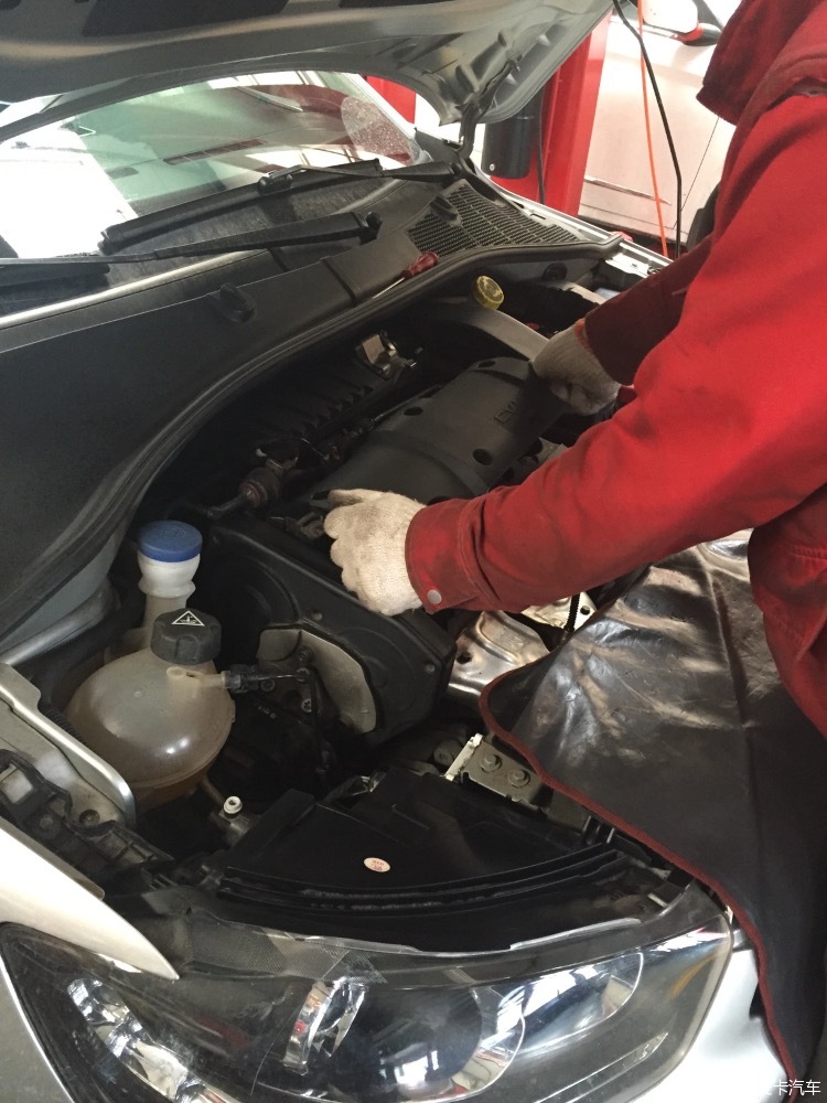

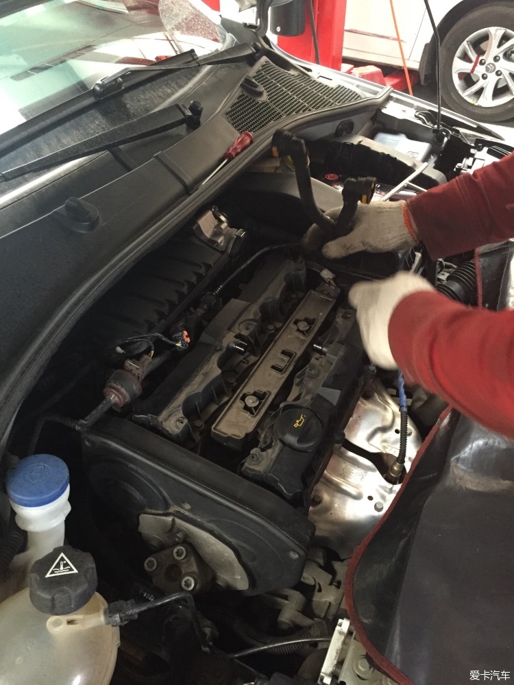

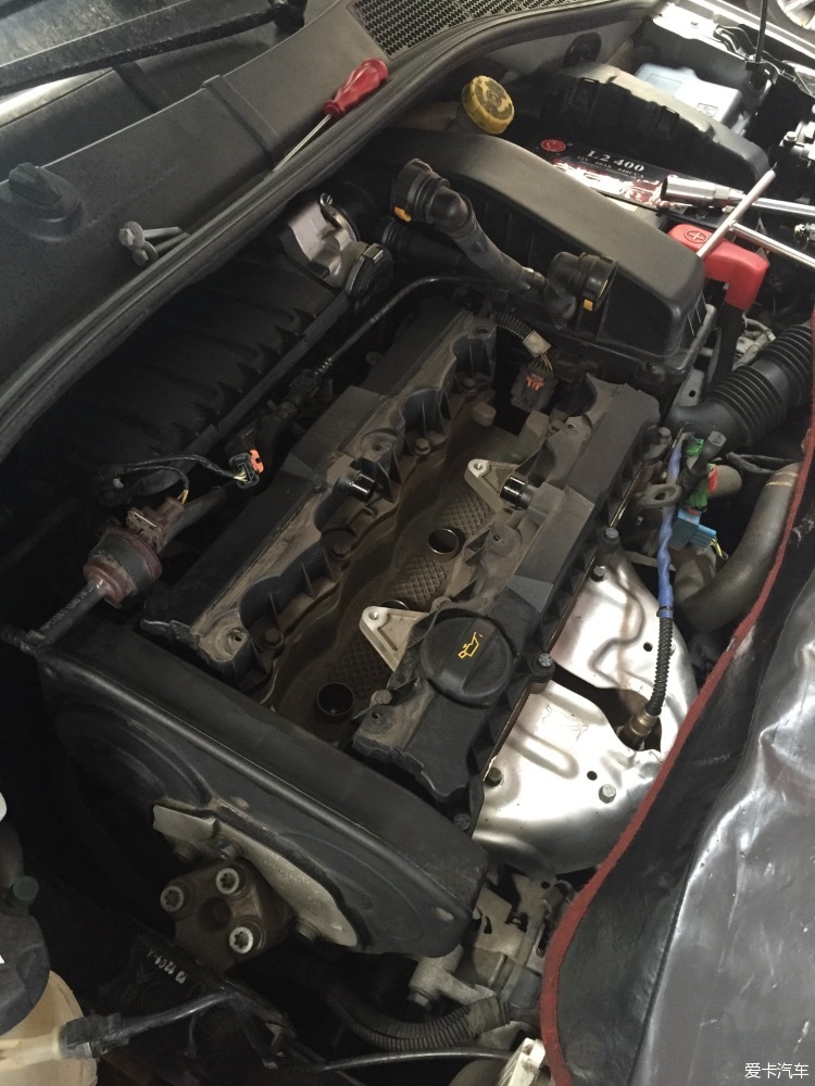

第一次看到发动机缸盖的样子。。。
火花塞就藏在其中的小洞洞里
师傅开始拆卸火花塞,,,

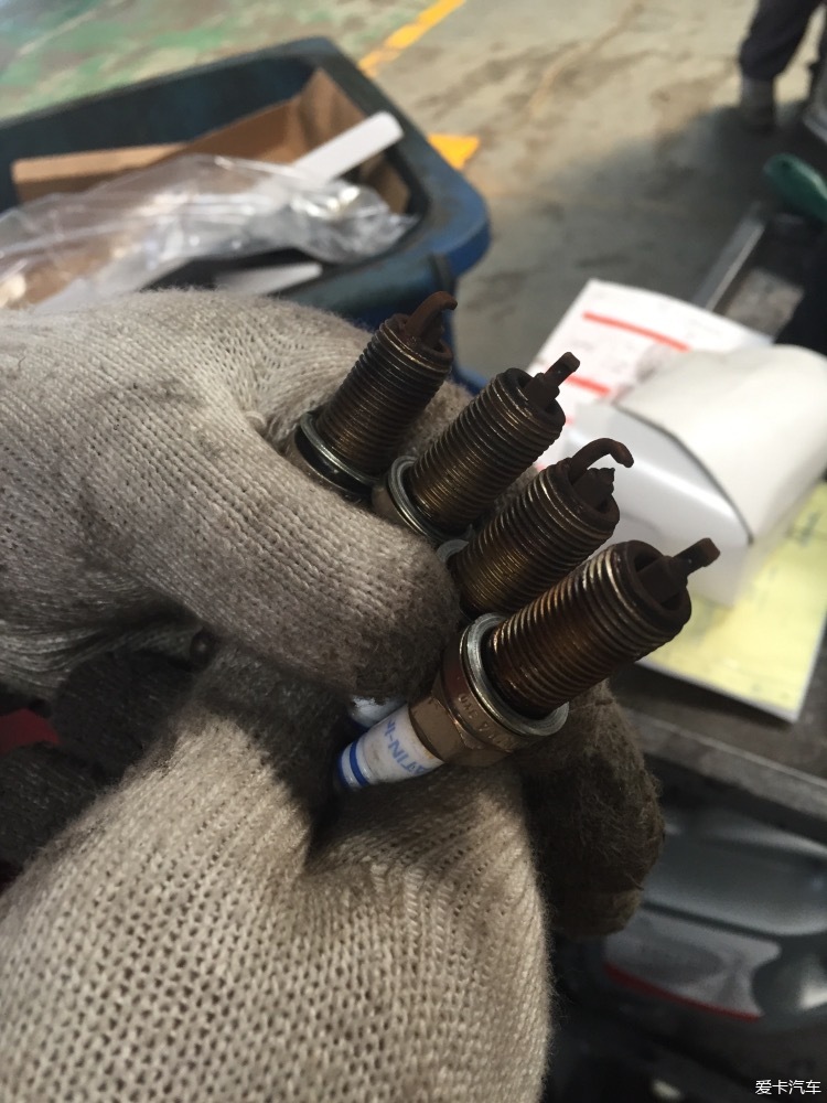

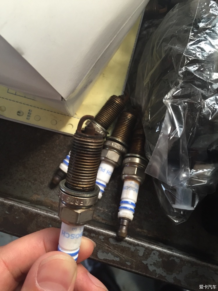

这是行驶了30000公里的火花塞,积碳很多,而且电极也已经烧偏了。平时我最少都是2500转换挡,我考虑可能是火花塞的点火变弱,燃烧不好导致。。所以提醒各位车友,到公里数,该换什么就换什么,别图省钱。
这是新的火花塞,点火间隙很小。
